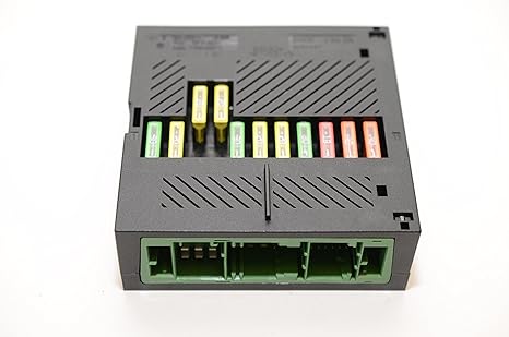

Das ist ja im Grunde nichts anderes als ein Verteiler mit Sicherungen. Also ... wenn Spannung Eingang muss bei gesteckter Sicherung auch Spannung Ausgang anliegen.

Und genau da ist der Fehler. Das ivm hat sehr oft kalte lötstellen, was bewirkt das ein höherer lastwiderstand herrscht. Oft Temperatur und erschütterungsabhängig.

dank des forums hier für 100eu das ivm besorgt, schnell ausgetauscht und das ding war erledigt.

bei mir auch gestern , schlecht angesprungen , gleich sofort das ivm ausgebaut und siehe da kalte lötstelle ,
sofort nachgelötet , Kostenpunkt 0 euro , Arbeitszeit 15 min mit aus und einbau.
nun springt er wieder an so wie es soll und der motorfernstart geht auch wieder! der Ging nämlich schon seit 2 wochen nicht mehr da hatte ich mich schon gewundert.
