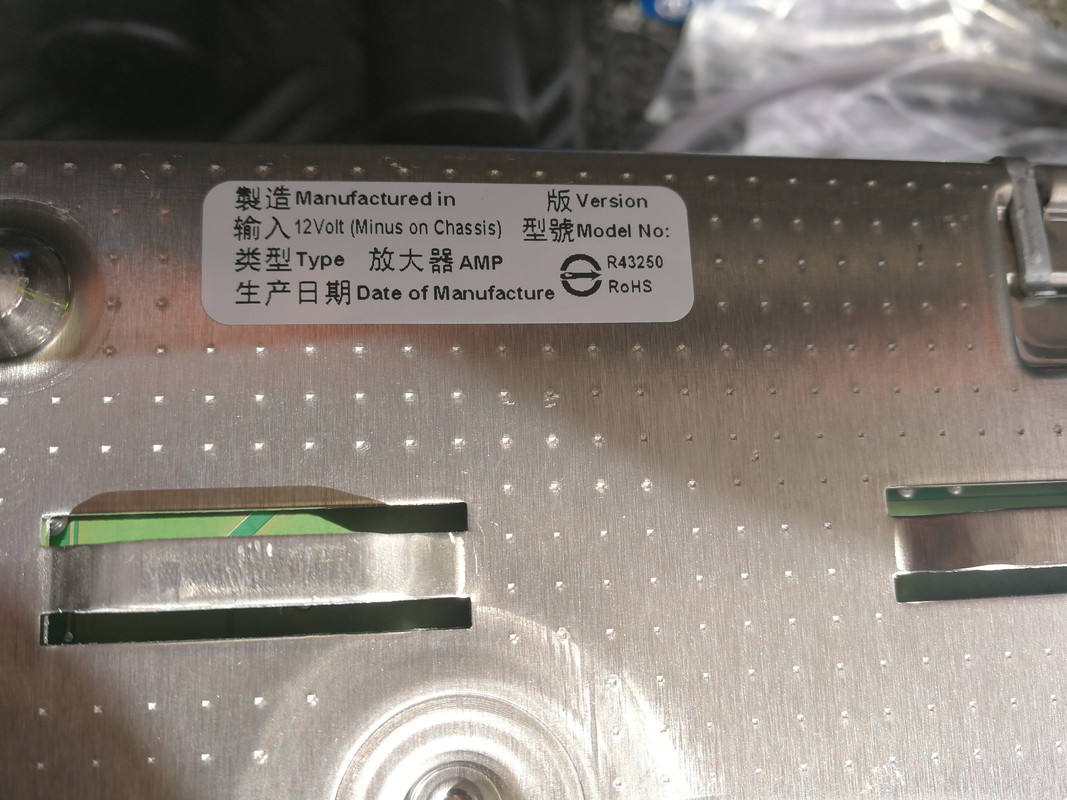

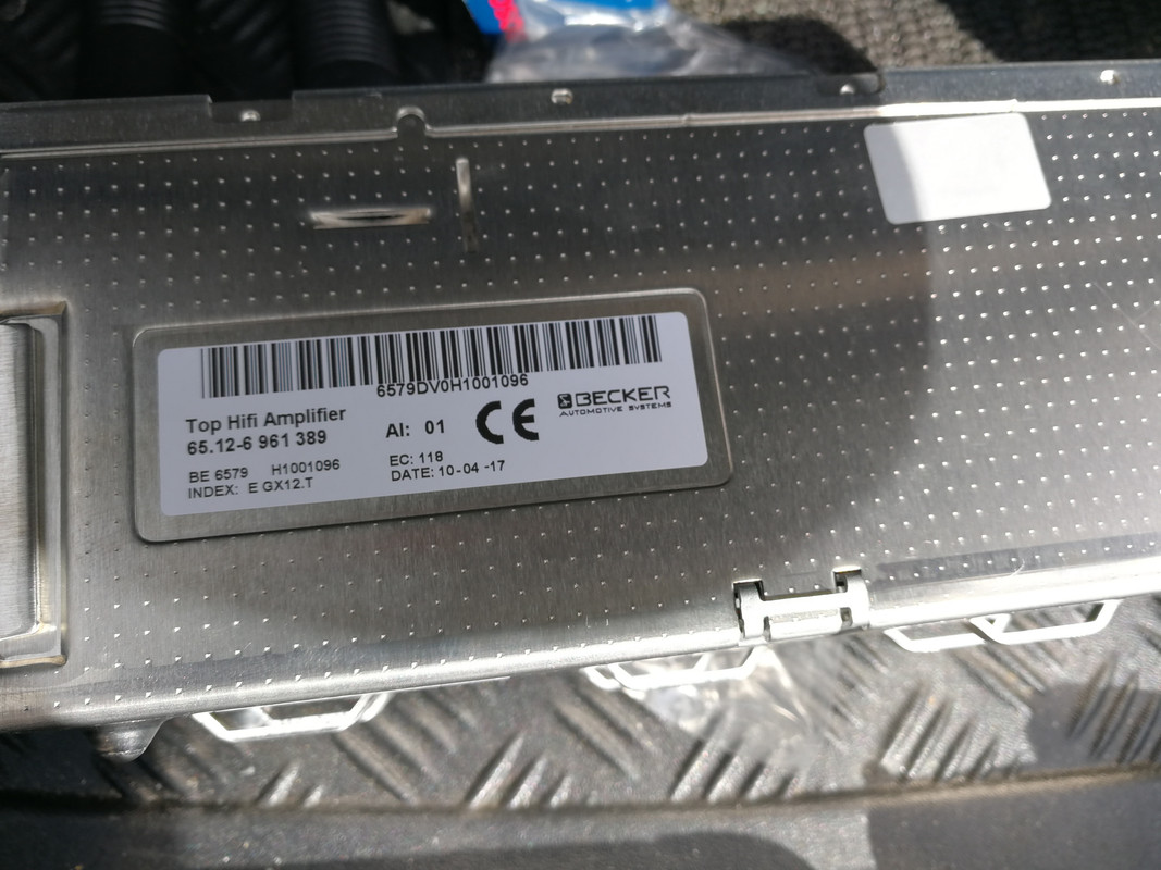

Wenn ich Logik7 und ASK oder CCC - wie das Ding da auch heißen mag - ausbaue, ist das Fahrzeug noch "fahrbereit" oder spinnt der dann komplett herum?
Habe hier im Forum viele Beiträge gefunden, die ähnliche Themen betreffen. Unter anderem habe ich auch den Hinweis mit BAVtronik in England gefunden.
Nur dort auf seiner Seite habe ich dann auch gelesen das es "Schäden" gibt, die er nicht reparieren könne.
​Bei ASK- und Top-HiFi-Verstärkern kommt es sehr häufig zu Ausfällen der Lautsprecherausgangsstufe. Die Symptome sind in der Regel eines oder mehrere der folgenden:
Bei intermittierenden Kanälen werden ein oder mehrere Lautsprecher zufällig ein- und ausgeschaltet.
Knackendes, knisterndes oder stark verzerrtes Audiosignal.
Kein Ton von einem oder mehreren Kanälen.
Auszug/Übersetzung BAVtronik
Es gibt einige Symptome, die auf ein schwerwiegenderes Problem hinweisen können, das leider nicht behoben werden kann.
Diese Fehler betreffen die in den ASK- und Top Hi-Fi-Verstärkereinheiten verwendeten Prozessoren. Sie sind „Chip-on-Board“ und können nicht überarbeitet oder ersetzt werden. Zu den Symptomen gehören normalerweise:
Totalausfall aller Ausgangskanäle einer bestimmten Einheit.
Die EQ-Einstellungen können in den Menüs „Tone“ oder „Memory“ nicht angepasst werden.
Intermittierendes Zurücksetzen des idrive alle 1–2 Sekunden, normalerweise mit einem Knacken oder Klicken von den ASK-Ausgangskanälen.
Also das in rot würde ich sagen beschreibt meine Fehler.
Wenn es sich um diesen Fehler handenl würde, müsste man wohl ein neues ASK kaufen oder aber, wenn es möglich wäre, den Chip vom Board runter holen, neu "verballen" und wieder neu verlöten mit der Hoffnung das es wieder funktioniert.
Die Frage ist halt, wer kann sowas machen bzw. erst mal komplett alle Fehler identifizieren und eingrenzen damit es nicht wieder bei einer "wir tauschen mal Bauteil A aus und wenn es nicht geht, Bauteil B und landen am Ende bei Bauteil Z und einer Rechnung, die den dreifachen Fahrzeugwert übersteigt" Session endet
