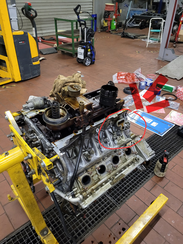

Hier mal ein Beispiel von einem VFL N62 745i
Da stellt sich mir die Frage,warum das in der EU ohne Ölthermostat gelöst wurde?
Grüße Laki
Grüße Laki
Ich war mir irgendwie ziemlich sicher, dass ich einen N62B44 schonmal mit Thermostat gesehen habe.
Dachte, der kommt aus einem 745i.
Aber jetzt habe ich noch mal geschaut - nur im X5 gabs den immer nur mit Kühler (und damit mit Thermostat). Zudem im E63/64 (wenn als Schalter) und im E65 in der Heißlandversion.
Markus
