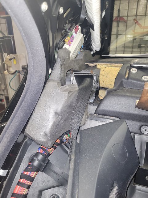

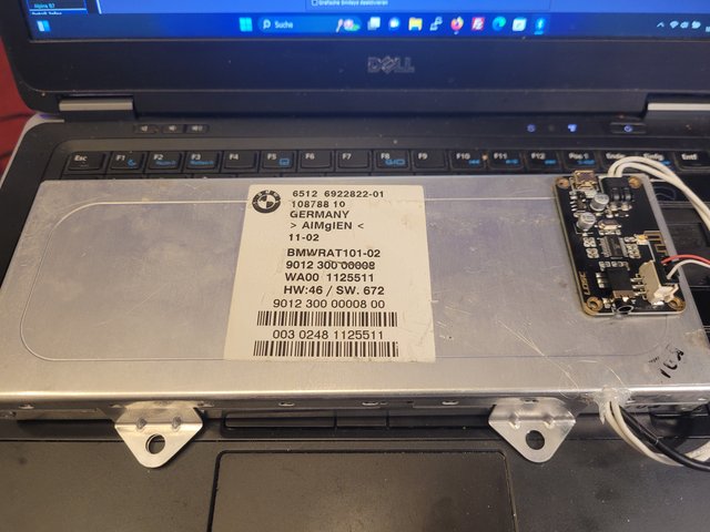

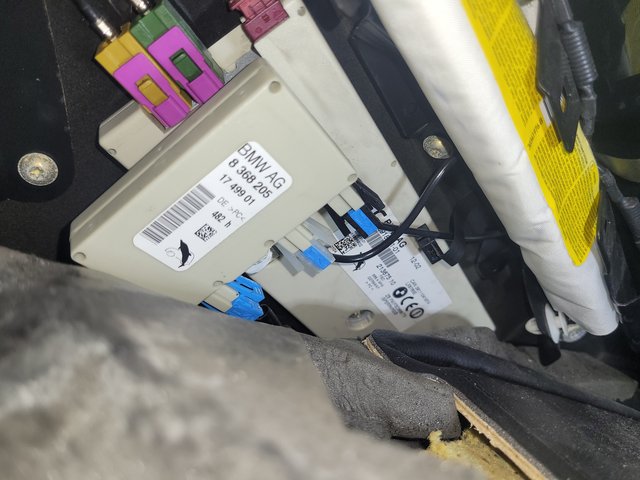

Hallo LAKI, schon das du auch hergefunden hast, habe schon viel "geiles Zeug'" = gutes Brain input von dir gelesen. Du scheinst sehr erfahren zu sein. Hut Ab vor dir und deiner Tätigkeit hier!

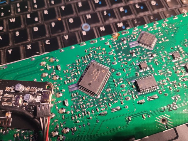

Mit "Pin 7 am Antennenverstärker" ist wohl der hinter dem Sperrkreis auf der Beifahrerseite gemeint oder? Bin derzeit am Kabel verlegen... es wird in versch. Foren Rechts/Links geschrieben. Das (in Fahrtrichtung) links keinen Pin 7 gibt muss das ja wohl stimmen, da sind ja lediglich die Antennen zum Verstärker dran.
Hoffe ich kann den Wagen heute hinten rum wieder zumachen, schmeisse zu Sicherheit noch eine geschirmte 21 pol. Leitung mit dabei. Wer weis was in Zukunft noch kommt, evtl. Gasanlage... dann muss ich nicht nochmal was ziehen...
Tuner-Mod werde ich heute testen. Statt Klinkenstecker hab ich Bluetooth eingebaut, mal sehen ob es funzt...

Ist schon alles Richtig, der Pin7 muss an den Stecker vom Antennenverstärker angeschlossen werden.
Und du kannst natürlich auch ein Bluetooth Modul an dein Radio-Modul anschließen, das Funktioniert
MFG LAKI

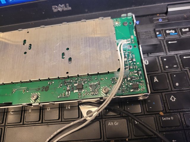

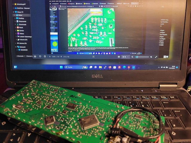

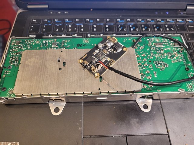

Danke, leider hab nun auch ich das Problem, dass das Radiosignal nicht verschwindet. Denke die Lösung dafür wird sein, die SMD Baute quer einlöten damit sie aus dem Schaltkreis raus sind und dann ein Finder Relais mit 2 Öffnern dazwischen....
Auf beide NC = "normally close" Kanäle kommt das Audiosignal Rechts/Links vom Radio damit das immer funktioniert. Wenn ich dann von vorne vorerst über einen kleinen Schalter schalte kommt das 12V Signal für das Relais welche gleichzeitig die Spannungsversorgung für´s BT-Modul ist.... was mich daran ärgert ist, das es warscheinlich nicrgendwo ins Gehäuse passt. Sollte alles schön clean aussehen...
Habe schon versucht das Signal im Handy zu verändern wegen Rauschunterdrückung, der Ton vom Radio bleibt, egal was ich einstelle... Kopfhörer/Stereoanlage (im Andriod)

Das Problem mit der Platine hatte ich auch, bin dann umgeschwenkt auf den hier:
externer Werbe-Link zu einem Angebot bei amazon https://www.amazon.de/AMPIRE-BTR200X...s%2C113&sr=8-3
Und der verrichtet jetzt ohne Schwierigkeiten seinen Dienst. Keine Störgeräusche etc.Weder erst mit Android jetzt mit IOS.
Einsteigen, koppeln und glücklich sein.

ja Moment mal! du hast ja einen Klinkenausgang da.... du hast das doch nicht in das Radiomodul bzw. dort reingelötet oder? Du hast bestimmt einen aux eingang oder nicht? Es geht darum das ich in den Tuner einspeise und dann beide signale habe. es schrebbelt und rauscht nix bei mir, ich hör nur beides. Wie ich vorher gelesen habe sollte das Signal vom Radio eigentlich wegfallen....

Ich habe eine Klinkenbuchse an die Gegenseite gelötet, falls das Modul mal ausgetauscht werden muss im Falle eines Defektes, aber der ist nie eingetreten bisher. Sonst habe ich nirgendwo einen Klinkenanschluss im Auto.
Bei mir wird sauber das Modul gekoppelt und als Bestätigung habe ich ein leichtes knacken wenn verbunden und dann starte ich den Player vom iPhone.
Radio wird sauber getrennt.
