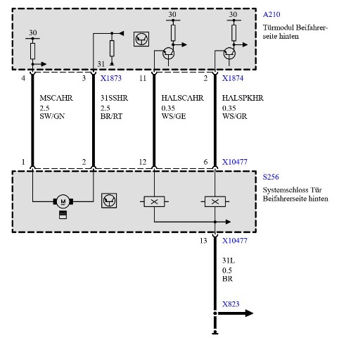

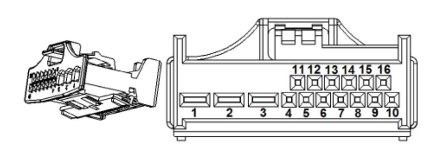

Da ich die Türpappe noch ab habe von der Türbremsen-Instandsetzung an der hinteren BF Tür hab ich kurzer Hand den Stecker im Türschloss abgesteckt und mir im WDS die Belegung des Steckers angesehen um die Motoren mit 12V ansteuern zu können.
Steckerbelegung
Soft Close Motor ist Pin 1 (Hot) und 2 (Masse) und der hat 2 Hallsensoren
und der Türöffner ist Pin 3 (Hot) und 2 (Masse) und der hat einen Hallsensor.
Nach Beaufschalgung mit 12V hat sich gezeigt, dass beide Motoren tadellos ihren Dienst erfüllen und drehen wie verrückt.
Liegt also auch nicht am Motor im Türschloss - werde jetzt mal die Daten in den beiden hinteren Türmodulen vergleichen - nicht das dort schon was schief hängt und wenn ich dort nichts finde morgen mal messen ob das Türmodul überhaupt was ausgibt.
