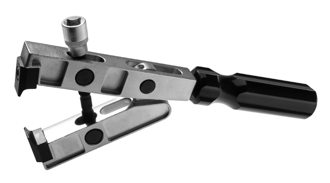

Funktionieren die mit der Schellenzange mit Ratsche? Da kann man wunderbar vorsichtig mit arbeiten, dosierten Druck beim zudrehen.
Ist so eine Zange:

mach dich nicht verrückt. die oetiker Schelle kannst du auch mit einer stumpfen beißzange wieder pressen. geht!

die Cobra-schellen kannst du mit einem Seitenschneider oder eine Flachzange oder einer WaPu-Zange leicht einrasten lassen.
Gibt natürlich auch dazu eine Spezialzange
