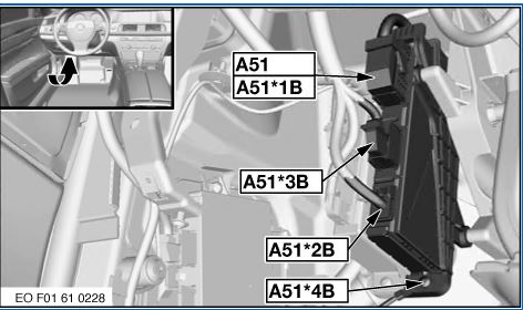

Sajuk0
Benutzerbild von Sajuk0
Registriert seit: 22.05.2017
Fahrzeug: G11-750i xDrive (03.2021), F 850 GS (10.2019)
Zitat von peet76 Beitrag anzeigen
2. Wo sitzt das ZGM beim F01?
3. Einfach neues kaufen, Batterie ab, austauschen, Batterie wieder dran, oder muss noch was codiert werden?
Viele Grüße und Danke schonmal vorab.
Peter
Hallo Peter,
das ZGM sitzt beim Fahrer unten im Fussraum:
Bezüglich, einfach tauschen. Es muss ALLES bei einem BMW mindestens codiert werden, da ist schon seit gut 20 Jahren nix mehr Plug & Play.
Egal waste machst, entweder muss es angelernt z.B. Batterie, justiert z.B. Kameras, nach Front Scheibentausch, oder codiert z.B. nach Steuergeräte tausch, werden.
Darfst heutzutage schon fast froh sein daste Wischwasser auffüllen darfst ohne dafür in der Werkstatt zu müssen
Pascal
