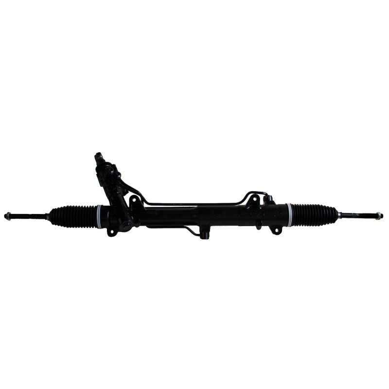

Hallo zusammen,
seit kurzem steht mein Lenkrad extrem schief (siehe Bild) und ich kann mir es nicht erklären warum.
Das Auto läuft tadellos geradeaus, im Fahrverhalten ist nichts spürbar. Die Spur wurde vor ca. 3 Monaten nach dem Wechsel der Spurstangen eingestellt, da war alles in Ordnung.
Da ich das Auto nur selbst bewege, kann ich ein Anfahren des Randsteines oder dergleichen ausschließen.
Auf der Bühne konnte ich auch nichts feststellen, Lenkspiel ist keines vorhanden.....
Bin echt ratlos, hat wer eine Idee?
Danke für Eure Rückmeldungen.
Gruß Timo

Klingt nach Lenkwinkelsensor.
Was hat der damit zu tun?!?
@TE:
Spurstangen noch fest? Lenkspindel auf Lenkgetriebe fest?
Außer das bzw ein internes Problem im Lenkgetriebe gibt es fast keine anderen Möglichkeiten.
Markus

Spurstangen und Lenkspindel auf Lenkgetriebe sind fest, der Lenkwinkelsensor kann ja keine Auswirkung auf die Mechanik haben.
Lenkgetriebe hab ich auch im Verdacht, jedoch kann ich mir hier auch nicht erklären, wie es dadurch zu einer Schiefstellung kommen kann...

Lösung habe ich für das Problem ausser den schon genannten auch nicht. Aber bei dem Schiefstand, würde ich es mal mit einer Rastung nach links versuchen und beobachten ob es sich nochmal verändert.

Die Verzahnung am Lenkrad hat Nut und Feder, einen Zahn am Lenkrad nach links geht daher nicht.

Ich hätte jetzt den Tip losgelassen das das Lenkgetriebe nicht auf "Null" steht und deswegen nicht mit der Lenksäule übereinstimmt. Aber wenn du das Lenkrad schon nicht mehr in der Verzahnung drehen kannst war das wohl nichts. Dann bleibt wohl nur noch das die Achse/Vorderwagen krumm ist.

Kurzes Update:
Ich habe die Spur erneut einstellen lassen, diese war verstellt.
3 Tage war alles ok, dann stand das Lenkrad erneut schief, dieses mal aber in die andere Richtung, ca. um den gleichen Versatz....Auto fuhr aber wie vorher auch, perfekt geradeaus, nur eben das Lenkrad versetzt.
Nochmal alles kontrolliert, nichts ist lose oder verbogen oder sonstiges.
Ich hab das Lenkgetriebe in Verdacht, ist es technisch Möglich, das dies um einen Zahn überspringt?
Ich weiß nicht wie es aufgebaut ist und ob dies technisch überaus möglich ist, ich kann mir aber nichts anderes mehr vorstellen.

Vielleicht liegt es am Lenkrad? Es gibt ja nichts was es nicht gibt.
