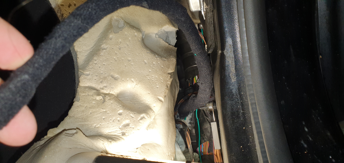

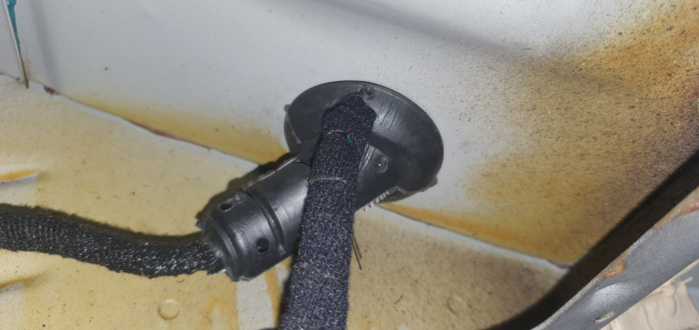

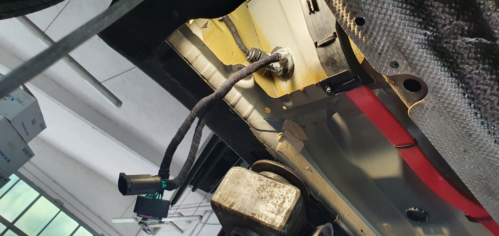

Am Wochenende habe ich mal die Verkabelung für den Dynamic Drive Ventilblock verlegt.
Der Ventilblock wird in einem Hohlraum auf der Beifahrerseite verbaut, direkt da wo die Schräge nach oben beginnt.

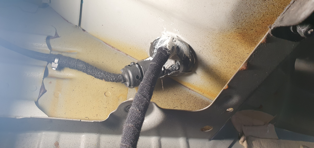

In diesem Hohlraum in der Schräge ist auch ein Loch in der Karosserie mit Gummidichtung durch die bereits ein kleiner Kabelbaum durchgeführt wird.
Da habe ich ein zusätzlichen Durchgang rein gemacht und meinen 17 Adrigen Kabelbaum durchgelegt.
Von außen:
Der "Durchbruch":
Der Durchmesser des Durchgangs wurde zwar so gewählt, das nachdem der Kabelbaum durchgeführt wurde kaum noch Platz in diesem ist. Trotzdem noch ein bisschen Silikon drüber um das ganze weiter gegen Feuchtigkeit abzudichten.

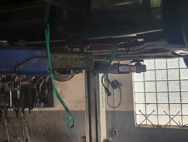

Komplette Ansicht von unten.
Der Kabelbaum wurde zusätzliche einmal mit Isolierband ummantelt.
Eigentlich hätte ich das ganze kürzer dimensionieren können, aber man weiß ja nie ob man da nochmal ran muss. Sich in den Allerwertesten beißen weil alles mit 0 Toleranz dimensioniert wurde ist definitiv nicht wünschenswert.
Das ganze wurde anschließen mit Kabelbinder dort vorläufig fixiert, damit da erstmal nix lose rumscheppert.

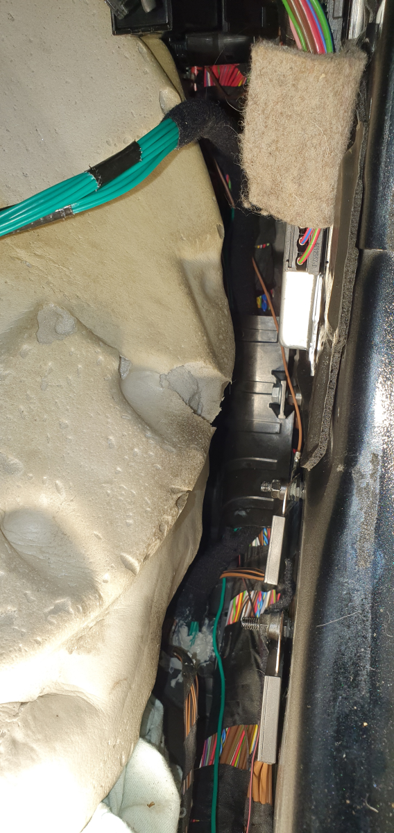

Von Oben das selbe Spiel, die Leitungen wurden einmal mit Isolierband ummantelt und der Durchgang am Gummistopfen mit Silikon abgedichtet:
Zum Schluss den Kabelbaum so verlegt, wie auch die Original verlegten Leitungen geführt sind. Jetzt kommen alle Adern oberhalb vom VDM Steuergerät raus.
(Das ist das silberne Teil oben rechts im Bild.)

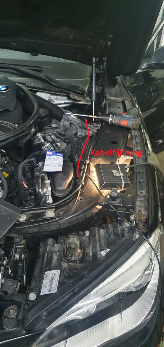

Zuerst alle Leitungen hinter dem Steuergerät gelegt, so wie auch der Original Kabelbaum geführt wird ran an den Stecker.
Die Leitungen dann alle einzeln Durchgemessen so das ich genau weiß welche Leitung welche ist um diese dann im richtigen Slot einzupinnen.
Nachdem die 17 Leitungen die von unten kamen noch die 3 weiteren Leitungen, die an die Tandenpumpe und den Ölsensor gehen eingepinnt, hinter der Instrumententafel durch geführt und dann dort neben dem großen Kabelbaum aus dem Auto Inneren raus geführt.
Dabei ist auf den Winkel zu achten, man möchte ja dabei nicht in den Kabelbaum reinstechen und was beschädigen. Die Arbeit wäre echt Undankbar das wieder zu flicken.

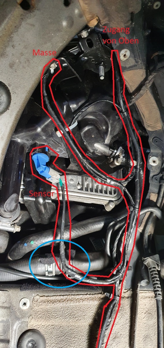

Für den Niveauschalter braucht man einen Masseanschluss. Den habe ich mir unten am Ölbehälter geholt der dort an die Karosserie geschraubt ist.
Im übrigen so als Nebeninfo, liegt hier auch die Verkabelung die ich dort bereits beim Nachrüsten der Standheizung verlegt habe.
Der Blau umkreise Abschnitt ist meine Lösung gewesen wo ich den Original Schlau durchgeschnitten und mit dem neuen Schlau der Standheizung verbunden habe. Ansonsten müsste man, wenn man den Schlau im ganzen ersetzten wollte, an das "Kühlmittelrohr Rücklauf" und da kommt man fast unmöglich ran solang der Motor eingebaut ist.
Der Stecker für die Tandempumpe ist der gleiche wie für die Servopumpe, es fehlen halt nur 2 Adern.
Diese habe ich einfach dort in die korrekten Slots eingepint.
Das 4 POL. Universal-Buschengehäuse (Teilenr. 8365356) welches ich mir extra gekauft habe war gar nicht notwendig.
